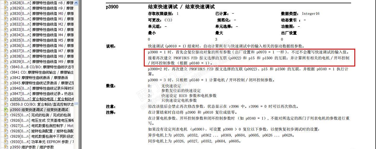

P3900 = 1 时,首先会复位驱动对象的所有参数 ( 出厂设置和p0970 = 1 一样 ),不过不会覆写快速调试的输入值。
接着再次建立 PROFIBUS PZD 报文选择的互联 (p0922) 和 p15 和 p1500 的互联;并计算所有相关的电机 /开环控制/ 闭环控制参数 (根据 p0340 = 1)。
P748被恢复成了出厂值 0。
参考手册 P359 页 对于 P3900 的不同参数设定。以及的册 P108页 P109页关于参数 P748部分。
