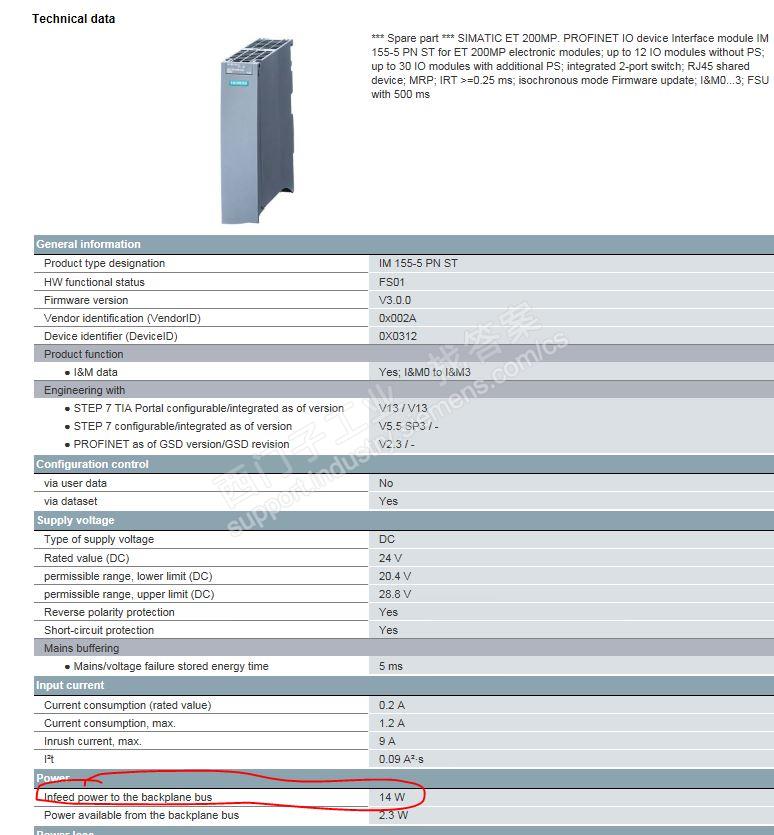

第二个问题:你可以在博途软件,在设备与网络中→设备试图→找到你的et200mp (im155-5模块)→右键属性(可以找到功率损耗,博途软件会自动计算,应该会算出功率损耗的剩余值,如好想不够的回话会为功率损耗为负值,且为红色字体)
