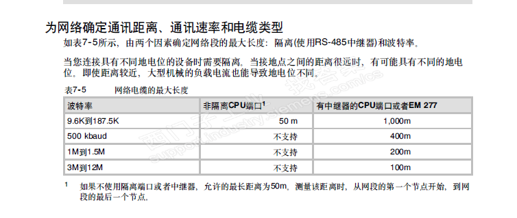

1、在S7-200系统中,CPU上的通信口(编程口),以及EM277模块上的通信端口都是符合RS-485电气标准的。但它们也有所不同:
S7-200 CPU上的通信口是非隔离型的,最高通信速率187.5K波特
EM277上的通信口是隔离的,最高通信速率12M,并且速率自适应
2、理想距离与波特率、选用的器件、施工的规范、系统的接地、以用所处的EMC电磁干扰环境有分不开的关系。一般波特率越高、距离越短。文档上说的 50M 是较保守的,也是经西门子测试过的。可以用RS485中继器增加通讯距离。但段网络不能超过 1000M。
3、 距离是100米左右 直接用屏蔽双绞线是可以的。注意施工的规范、系统的接地、以及EMC问题。建议两端增加终端电阻。
