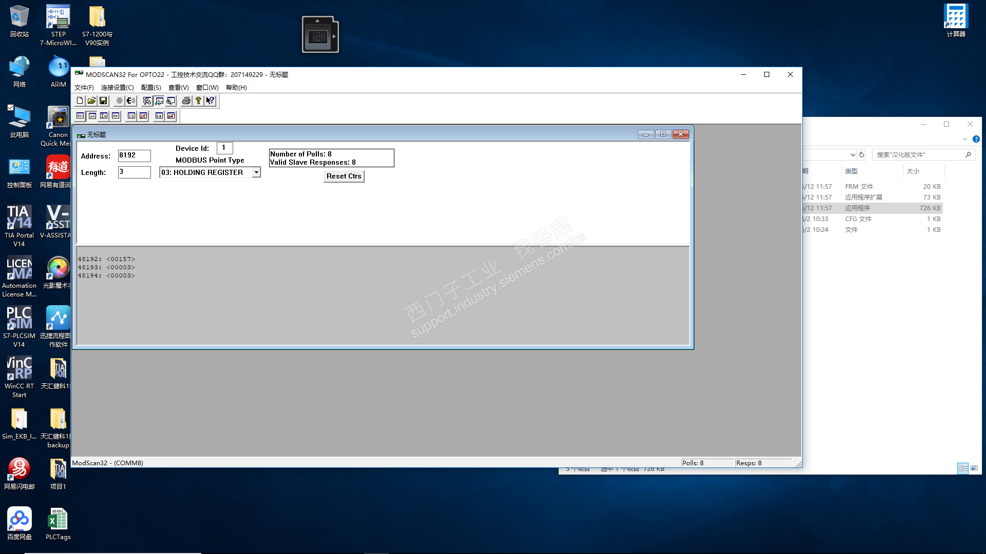

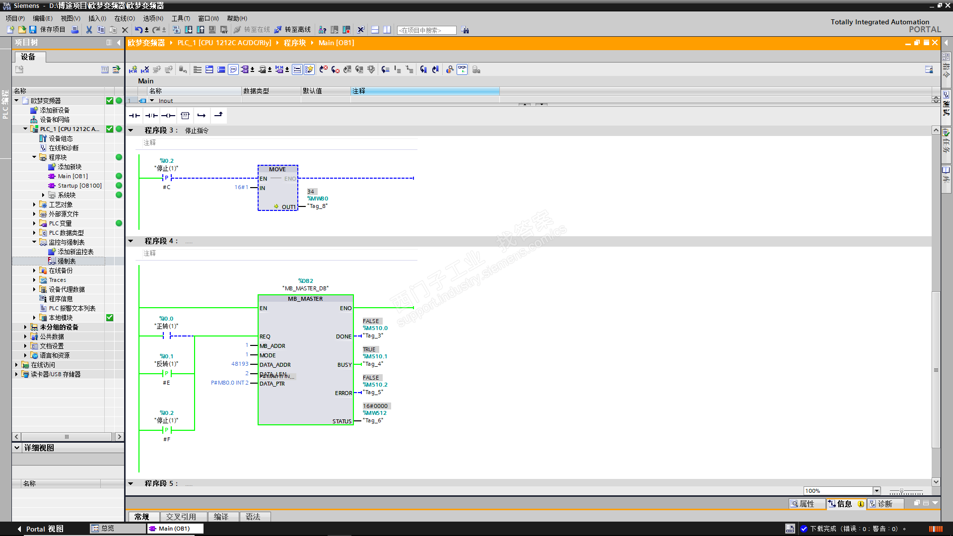

通讯用的是MODBUS吧,
参考
http://www.ad.siemens.com.cn/productportal/prods/s7-1200_plc_easy_plus/smartsms/016.html
台达的变频器没用过,以前用过modbus控制ABB变频器,读变频器的运行参数没问题,但是不能发送启停命令,不能设定频率,后来发现如果要发命令需要初始化变频器的控制字,不知道台达变频器是不是也需要,找变频器的说明书,读读通讯部分吧。
