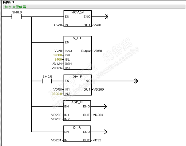

计算瞬时流量的时候必须用定时中断来进行,下面这个文档是专门介绍的流量累计,请参考
用PLC实现流量累积的计算
https://wenku.baidu.com/view/9ed52eed5ef7ba0d4a733b4c.html
还有例子,
S7-200 plc流量累积计算程序实例
https://www.dgjs123.com/plc_siemens/5915.htm
S7-1200怎么做流量累积
https://www.ad.siemens.com.cn/service/answer/solution.aspx?Q_ID=146757&cid=1072
