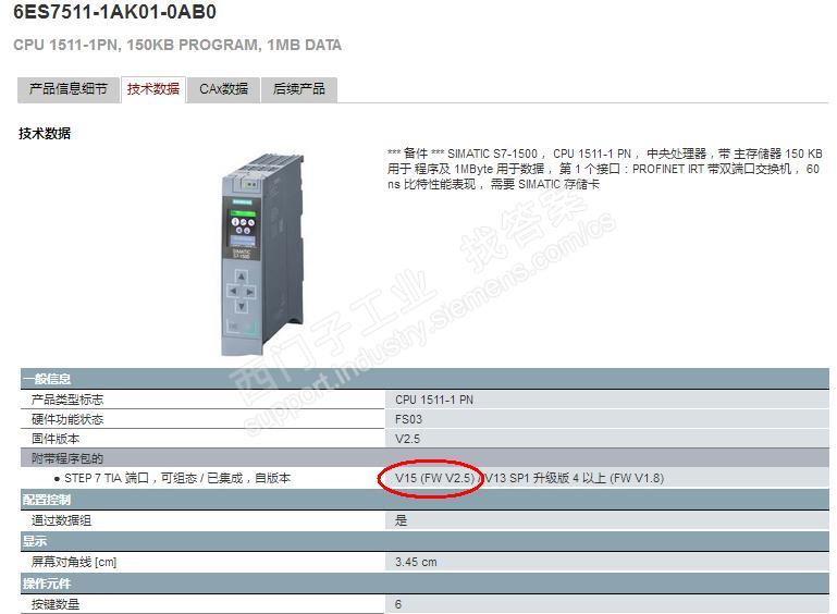

TIA V15 (FW V2.5) 才可以组态6ES7511-1AK01-0AB0 固件版本V2.5 CPU 1511-1 PN 模块。TIA V14 也不要升级硬件目录了,组态不了。
https://support.industry.siemens.com/cs/pd/578290?pdti=td&dl=zh&lc=zh-CN
