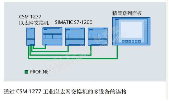

1、S7-1200 没有以太网口的扩展模块。可使用交换机组成物理网络。首先将一个一个的连网设备的 IP 设置在同一网段。子网掩码都设成 255.255.255.0。
比如:
编程电脑 IP 192.168.0.10 子网掩码 255.255.255.0
CPU1215 IP 192.168.0.11 子网掩码 255.255.255.0
摄像头 IP 192.168.0.12 子网掩码 255.255.255.0
然后都用网线连接到 MOXA 的工业交换机上。如附图连接方式构成以太网网络,只是附图中是西门子的交换机。
