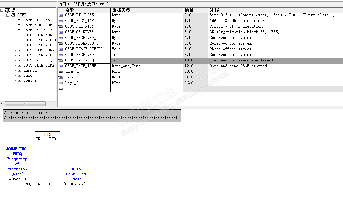

参考组织块的使用,https://wenku.baidu.com/view/d7a22fd2c1c708a1284a44cc.html
该管脚为间隔时间,数据类型INT,初值为0.
