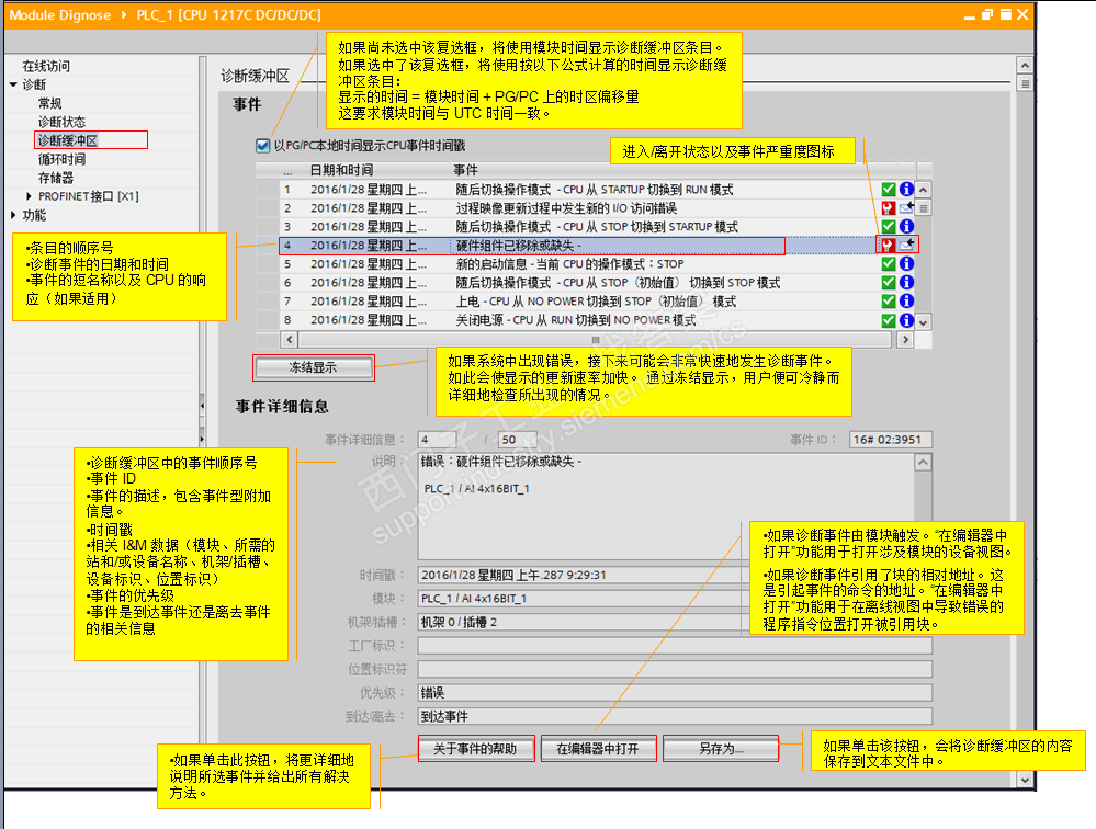

4、读取CPU及模块的诊断缓冲区(如图)
来自西门子 S7-1200 PLC 技术参考3.6
