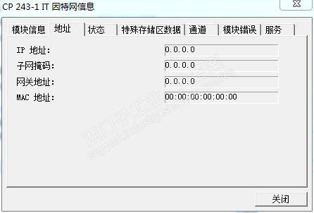

首先你需要用STEP 7-Micro/WIN 软件,在Tools > Ethernet Wizard(以太网向导)中对CP243-1进行配置,为其设定IP地址、子网掩码等。
注意:要保证CP243-1和PC机的IP地址在一个网段上 。CP243-1模块不会自动适应电缆的接线方式,因此直接连接PC机网卡和CP243-1模块时,需要注意网线的类型。

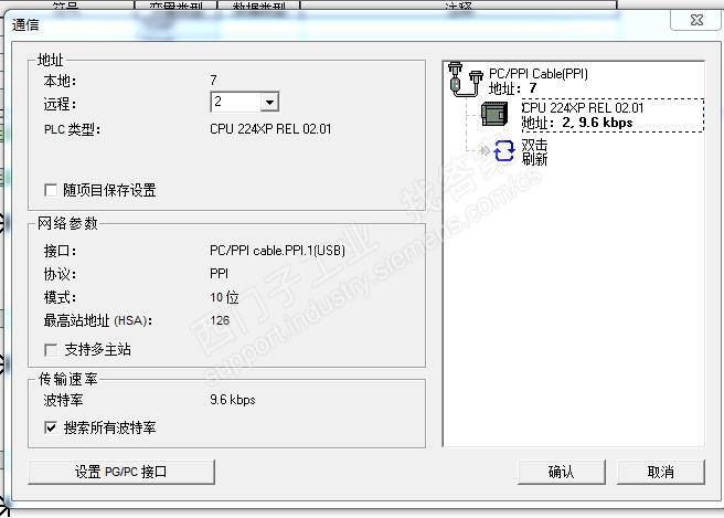

最后在MICRO/WIN软件中,进入Set PG/PC Interface,设定为TCP/IP通信接口,即可进入Communications(通信)中与CPU编程通信。

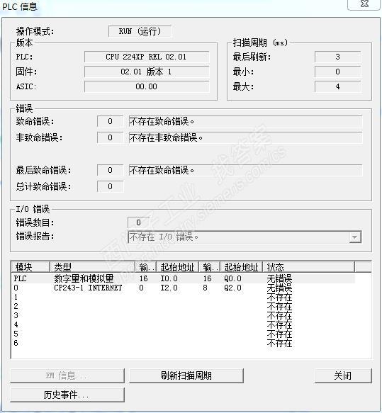

问题补充:
可能跟你电脑的操作系统有关系,也就是对应网卡驱动安装问题!
有条件,只能换台电脑测试下,安装200的编程软件,再次测试用以太网模块下载程序!
