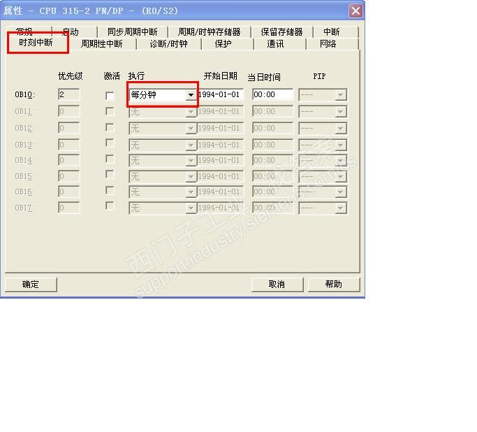

根据cpu型号的不同,在cpu属性窗口中“时刻中断”中,“执行”选择“每分钟;每小时;每天”不等的时间中断,图示:
在该中断组织中编辑你需要的程序。
