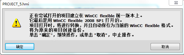

WCF并非高版本兼容低版本。

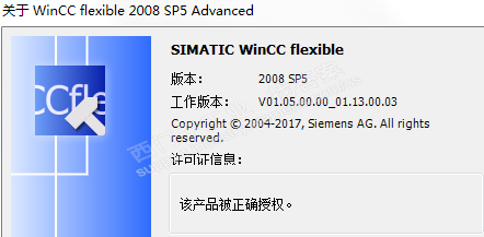

WCF高级版可以对PC编程,还可以组态WINAC MP,这些高级功能是需要收费的; 标准版主要是针对触摸屏,用户在购买触摸屏硬件时已经付费了,因此,标准版是免费的。高级版不是包含标准版的全部设备,例如smart ie700系列触摸屏是不能用高级版来编程的。
高级版与高级版之间也有功能差别,sp1可以移植protool项目,sp5就不再保留此功能; winac mp已不再升级,sp5也不能组态软plc。
