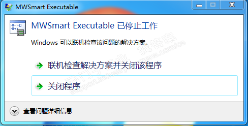

控制面板下,任务管理中的服务窗口中看看该软件是否被禁止了,如果是选择自动运行。
步骤:
打开WINDOWS 开始菜单通过搜索“gpedit.msc”,打开“本地组策略编辑器”。
注意: 当前Windows登录账户需要具有管理员权限;
gpedit.msc文件一般位于如下路径 C:\Windows\System32\gpedit.msc。
在弹出的“本地组策略编辑器”窗口中,打开"用户配置\管理模板\"开始"菜单和任务栏,并导航到“不保留最近打开文档的历史"
双击“不保留最近打开文档的历史",并在弹出的对话框中选择”已禁用“并”确定“,
重启STEP 7-Micro/WIN SMART 软件测试。
参考资料,西门子 S7-200 SMART 技术参考,https://support.industry.siemens.com/cs/document/76488152
