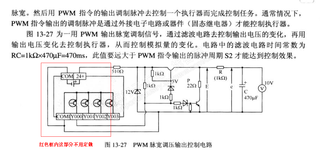

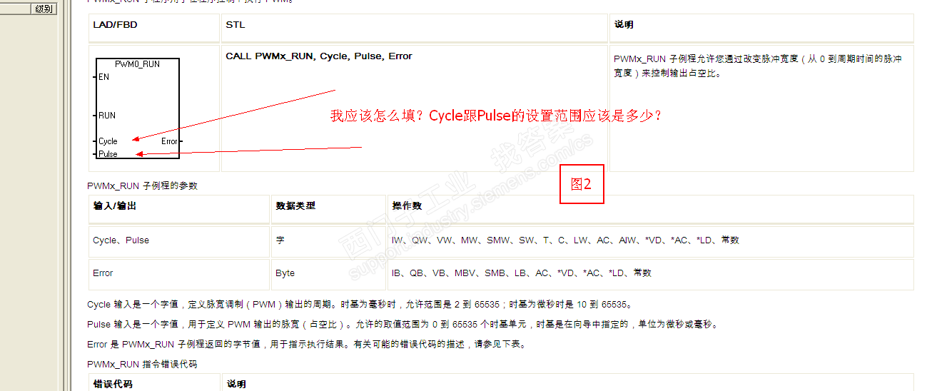

1,PWM中的周期及脉宽我用VD,那么这两个参数可调的范围应该是多少?这两个参数取的值根据参数中的哪些数据得来的?
2,工程要求比如:5秒走50公分距离,我设置25公分就走2.5秒,程序我应该怎么写?应该要做加减乘除的运算的吧(减速机是10:1,皮带轮直径84mm)
3,如果我用PWM指令,驱动器的参数要怎么设置呢(图6)?
参考一下资料,希望能帮到你
图2 cycle脉冲周期 pulse脉冲宽度 取值范围你的截图里已经说明了
