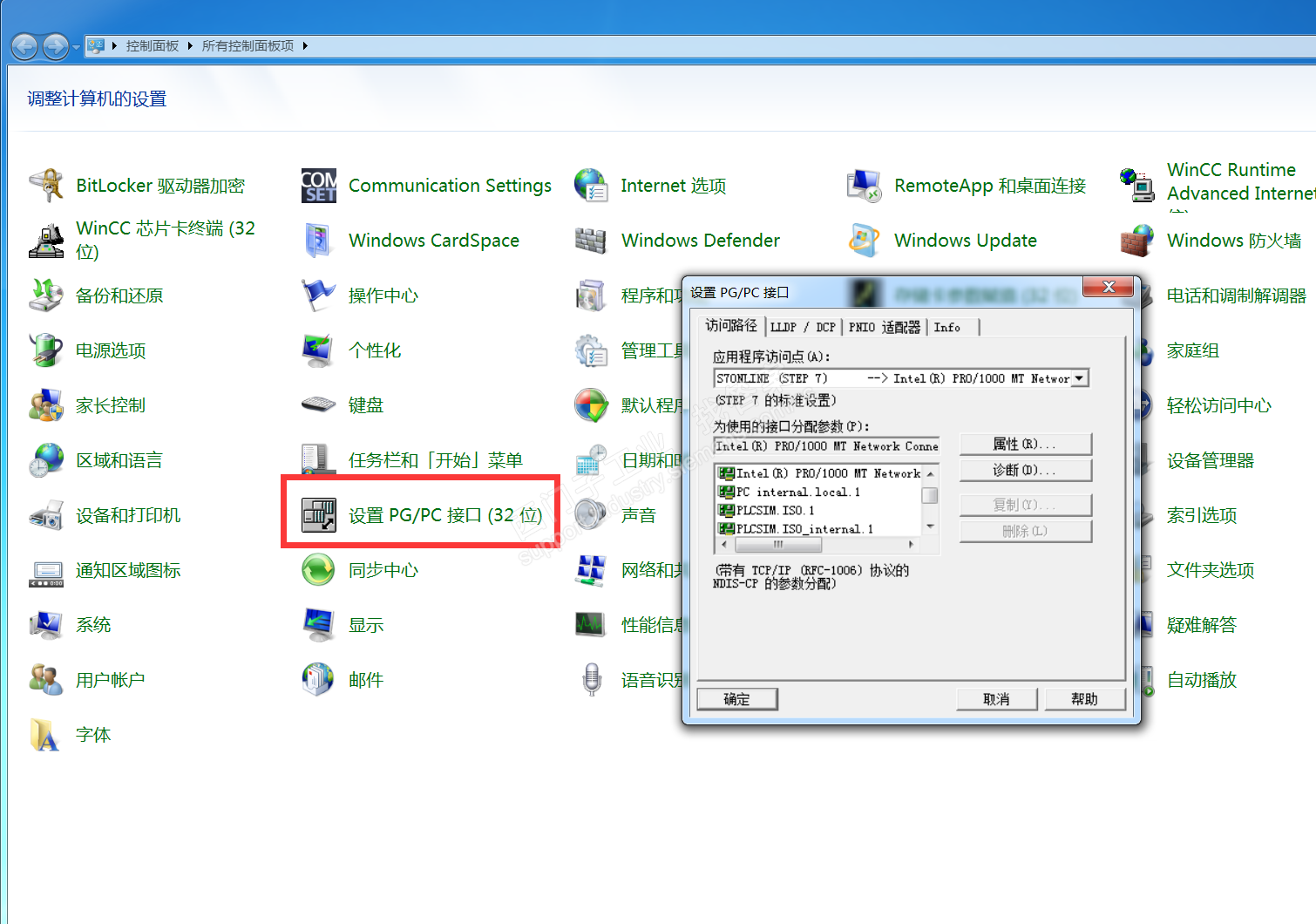

你这个问题不属于西门子的范畴了,你需要先确认屏和plc的通讯是否正常?建立一个int变量,数值自加,屏显示这个变量,然后看屏上的这个变量的值是否有变化? tia中也是:控制面板--设置 pg/pc接口,选择你的mpi设备,属性中设置波特率。
在MCGS所有的非板卡类的设备(部分定制设备除外)中,第一个通道都是通讯状态通道。就是说,在进入运行环境后,设备驱动程序开始工作后,此通道内返回的是设备的通讯状态,例如0表示设备通讯正常,非0表示不正常。可以监视下此变量值。
