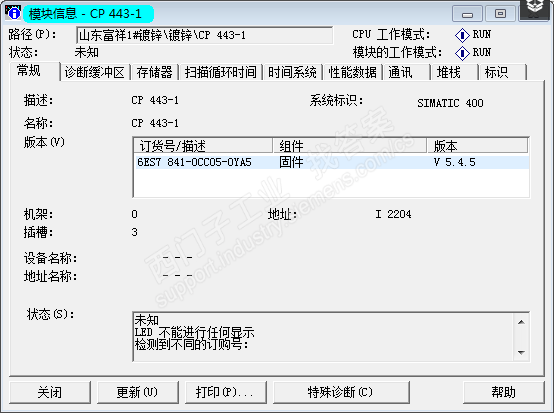

1、 6ES7841-0CC05-0YA5 是S7_PLC模拟软件 V5.4 。要诊断什么?
2、仿真模拟软件不是完全可以仿真一个真实的PLC的,见:
、《S7-PLCSIM 和一个“真实的”自动化控制系统有哪些不同?》下载:
https://www.ad.siemens.com.cn/download/docMessage.aspx?Id=757
3、看你的截图中有CP443-1,是不是要仿真通讯?如是见:
、<PLCSIM仿真S7-400之间的S7通讯>下载:
http://www.ad.siemens.com.cn/download/SearchResult.aspx?searchText=A0366
4、有关资料:
《S7-PLCSIM使用入门》:下载
http://www.ad.siemens.com.cn/download/docMessage.aspx?ID=2760&loginID=&srno=&sendtime=f
