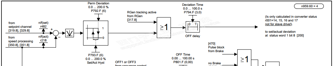

速度信号编码器信号的允许变化值P215 dn (实际值,允许)被超过两倍。
检查测速机电缆是否断线。
检查测速机屏蔽接地。
1、屏蔽不仅在电机侧,而且在变频器侧均需接好
2、脉冲编码器的电缆不应断线
3、脉冲编码器电缆不能同功率回路电缆敷设在一起
4、仅使用推荐的脉冲编码器
5、当发生信号故障时,使用 DTI 板,如需要,改变 P215
6、用 P806(遵守参数说明)在运行过程中可转换到无编码器运行
你说的功能图350中,实际转速P222.B(0)输入后和P215.M监控值做比较,超过P215参数的2倍就产生报警F53- B0256,参考附图
