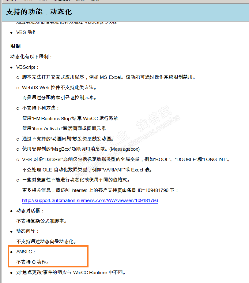

如题,设置WEBUX
输出域连接OPC变量,wincc RT , WEB浏览正常;
winCC RT
http://www.ad.siemens.com.cn/service/answer/Uploads/questionimgs/20180614152127_71.png
WEB
http://www.ad.siemens.com.cn/service/answer/Uploads/questionimgs/20180614152258_91.png
对变量用C动作进行运算(除以10)
http://www.ad.siemens.com.cn/service/answer/Uploads/questionimgs/20180614152546_65.png
http://www.ad.siemens.com.cn/service/answer/Uploads/questionimgs/20180614152621_58.jpg
WINCC RT正常,WEB浏览数值无显示。
http://www.ad.siemens.com.cn/service/answer/Uploads/questionimgs/20180614152701_14.png
http://www.ad.siemens.com.cn/service/answer/Uploads/questionimgs/20180614152726_20.png
请问这是因为WINCC WEBUX不支持吗?
问题补充:
请问支持VBS动作吗?VBS动作怎么写变量除以10?
最佳答案
补充:VB脚本支持,但有限制,具体函数需要在帮助中的支持函数中查找。
vb做除法是想得到商呢还是余数呢?
如果只是对写入的变量缩小10倍传入PLC,可在变量表,变量属性中做线性标定,可直接缩小倍数。

用您的方法,完美解决,非常感谢!
WebUX对比WebNavigator限制更多,具体限制,也可以参考下面WebUX的视频
