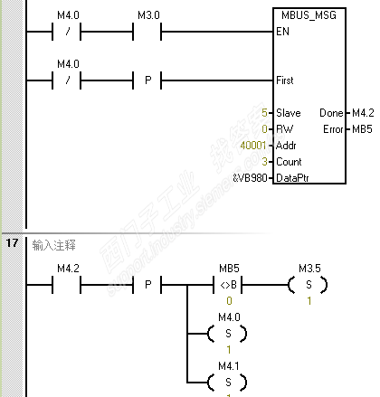

第二个站连接不上会出现6,没上电时可以先屏蔽2#站的程序
