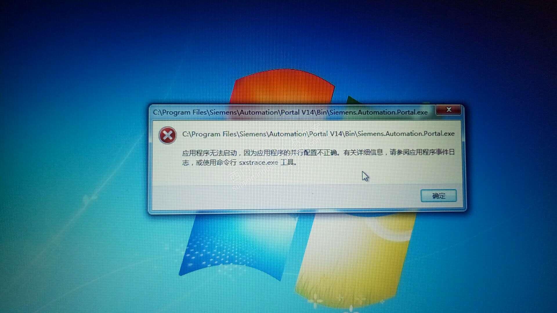

Portal的各个软件版本要保持一致,例如step7是V14SP1,WinCC也要升级成V14SP1,否则就打不开软件了。
https://www.ad.siemens.com.cn/service/ANSWER/solution.aspx?Q_ID=158176&cid=1077
