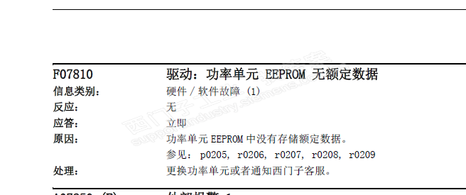

报警如下图,我个人观点是CU240的版本比较低,无法识别,看能否升级版本看下
