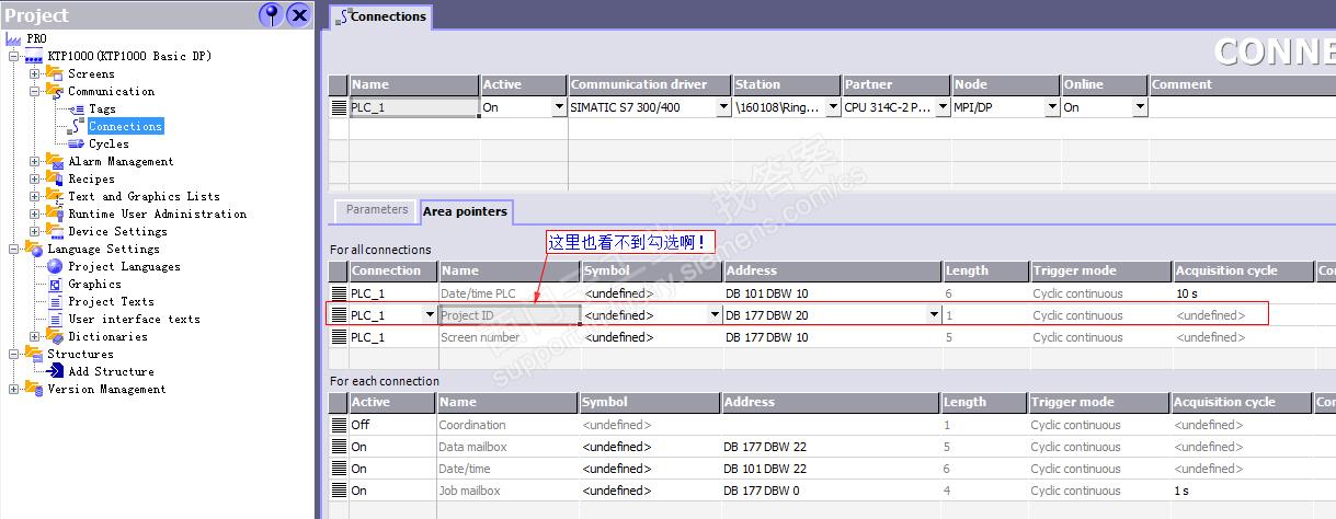

要使用该区域指针,请在组态时进行如下设置:
指定组态的版本。允许值在 1 和 255 之间。
在“设备设置 > 设备设置”(Device settings > Device settings) 编辑器的“项目标识号”(Project ID) 中输入该版本。
存储在 PLC 中的版本值的数据地址:
在“通信 > 连接”(Communication > Connections) 编辑器的“地址”(Address) 中输入该数据地址。

如果不需要修改PLC_1为未定义即可
