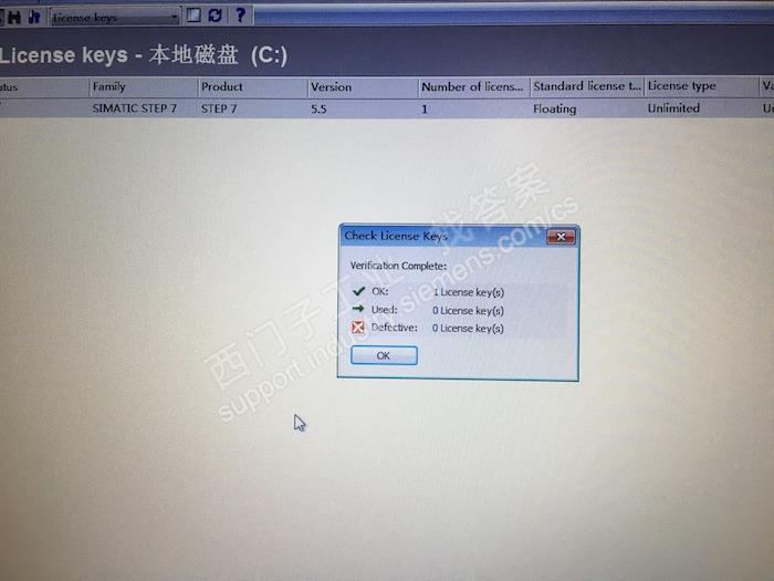

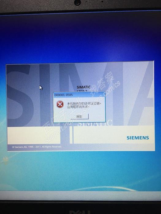

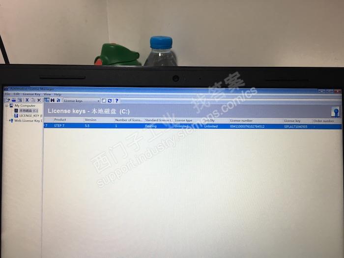

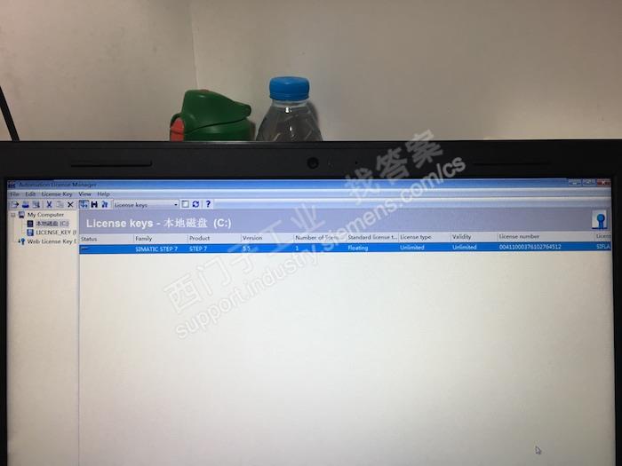

可能是授权管理服务没打开
需要在控制面板——管理工具——服务,中找到“Automation License Manager service”,并开启。
