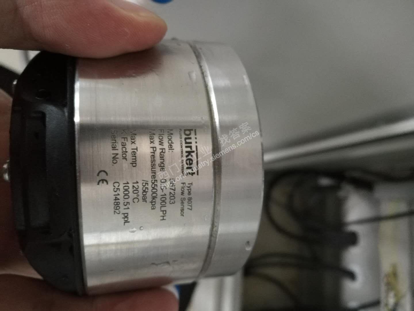

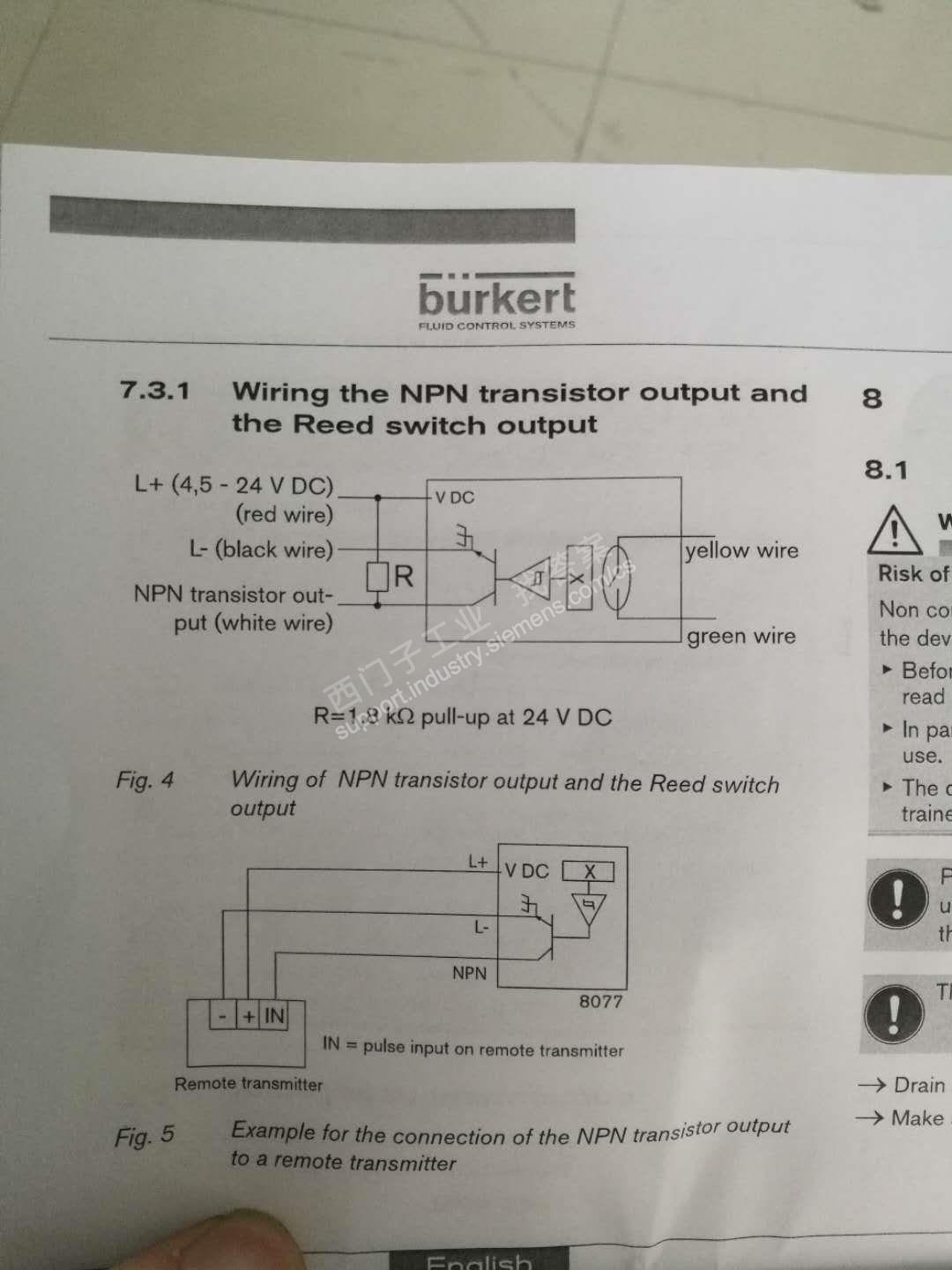

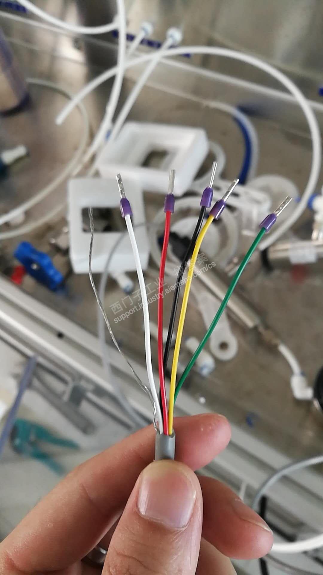

现在有5个流量计 NPN型的 PLC是西门子214-2AD23-0XB8 想让流量计的数值显示在触摸屏上,但是PLC是PNP的 不知道如何接线,以及编程。请求大神帮忙解答,相接入PLC的i0.0, i0.1,i0.2,i0.3,i0.4 在编程中如何采集到这几个点的数值。要显示瞬时流量以及累计流量。麻烦各位帮忙看看。如何实现。
