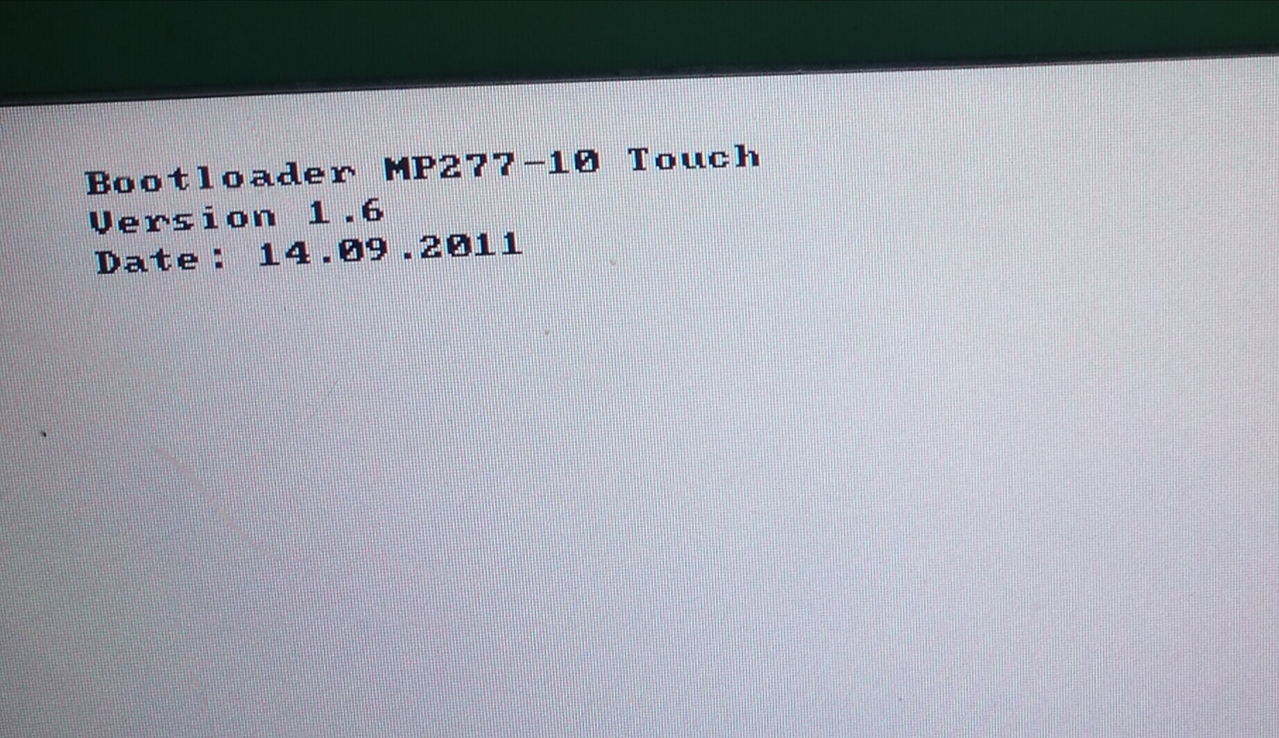

如果MP277 系统损坏,只能用232-PPI电缆(订货号为6ES7901-3CB30-0XA0)做恢复出厂设置,详细的方法请参考文档:
MP277西门子面板下载手册中的“如何更新面板的OS(恢复出厂设置)”章节。链接如下:
http://www.ad.siemens.com.cn/download/SearchResult.aspx?searchText=a0263
