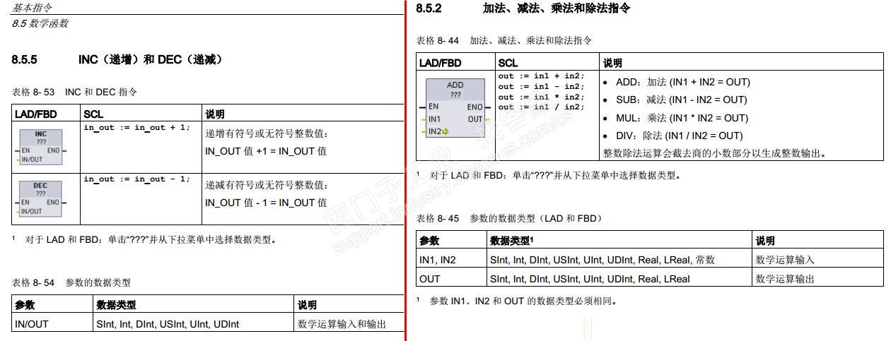

LAD 方法用附图中的指令 ADD 指令或 INC 指令。对于 LAD:单击“???”并从下拉菜单中选择 SINT 数据类型。
附图中也有 SCL 方式实现的方法。
参考系统手册 8.5.2 及 8.5.5 章节相关内容
SIMATIC S7 S7-1200可编程控制器系统手册
ID:109741593发布日期 2016年9月16日
https://support.industry.siemens.com/cs/document/109741593
