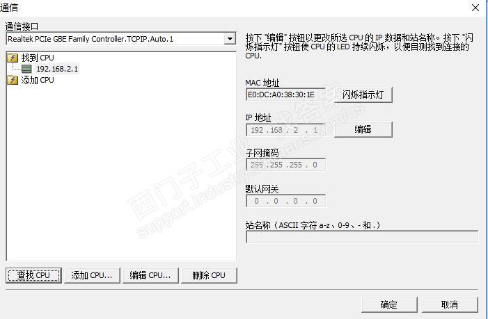

1、先将物理网卡的IP设成同网段IP,如192.168.2.X,255.255.255.0
2、设置SET PG/PC接口,选择物理网卡,带Active的,不一定选带AUTO的
3、在你附图上选择接口时选择和SET PG/PC设置一样,然后搜索CPU,添加,下载
