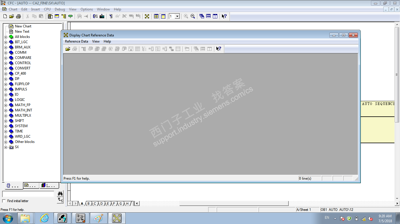

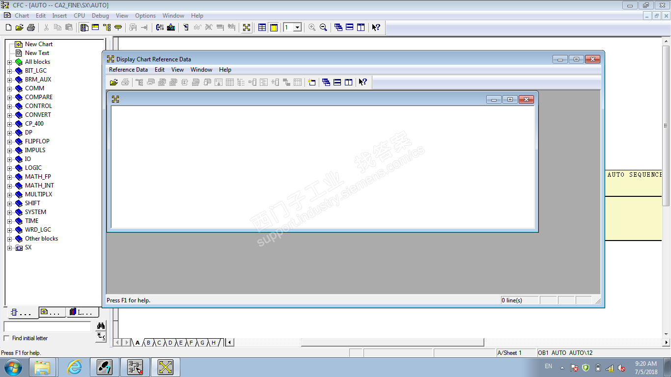

建议先把项目拷贝到另外一台电脑试一下,再有就是查一下兼容性, 另存为加上重组是唯一的解决办法.感觉和软件兼容性有关.
http://support.automation.siemens.com/CN/view/zh/2334224
SIMATIC PCS 7 V7.x, V 6.x, V5.x and V4.x 分别和哪些操作系统兼容?
下载后打开PDF里有全部的兼容性,包括操作系统和杀毒软件
还有就是查一下病毒.
另外,安装PCS7要用英文专业版,安装完PCS7 就不能再改计算机名.
如果还不行,重新生成一个新的项目,拷贝CFC至新项目里.这是最后一个办法.
应该是CFC背后的数据库坏了,遇到类似的问题,首先试一下另存为加上重组,参考:
F0151 常问问题 PCS7中Reorganization的功能(更新版)
http://www.ad.siemens.com.cn/download/searchResult.aspx?searchText=F0151
如果还不行,建议拷贝吧.
如果在别的电脑正常 ,那只能说明你的系统和软件存在问题 系统的不兼容 还有软件安装的缺失,那你只能重新下载并安装原版的系统 然后再按步骤安装软件了
