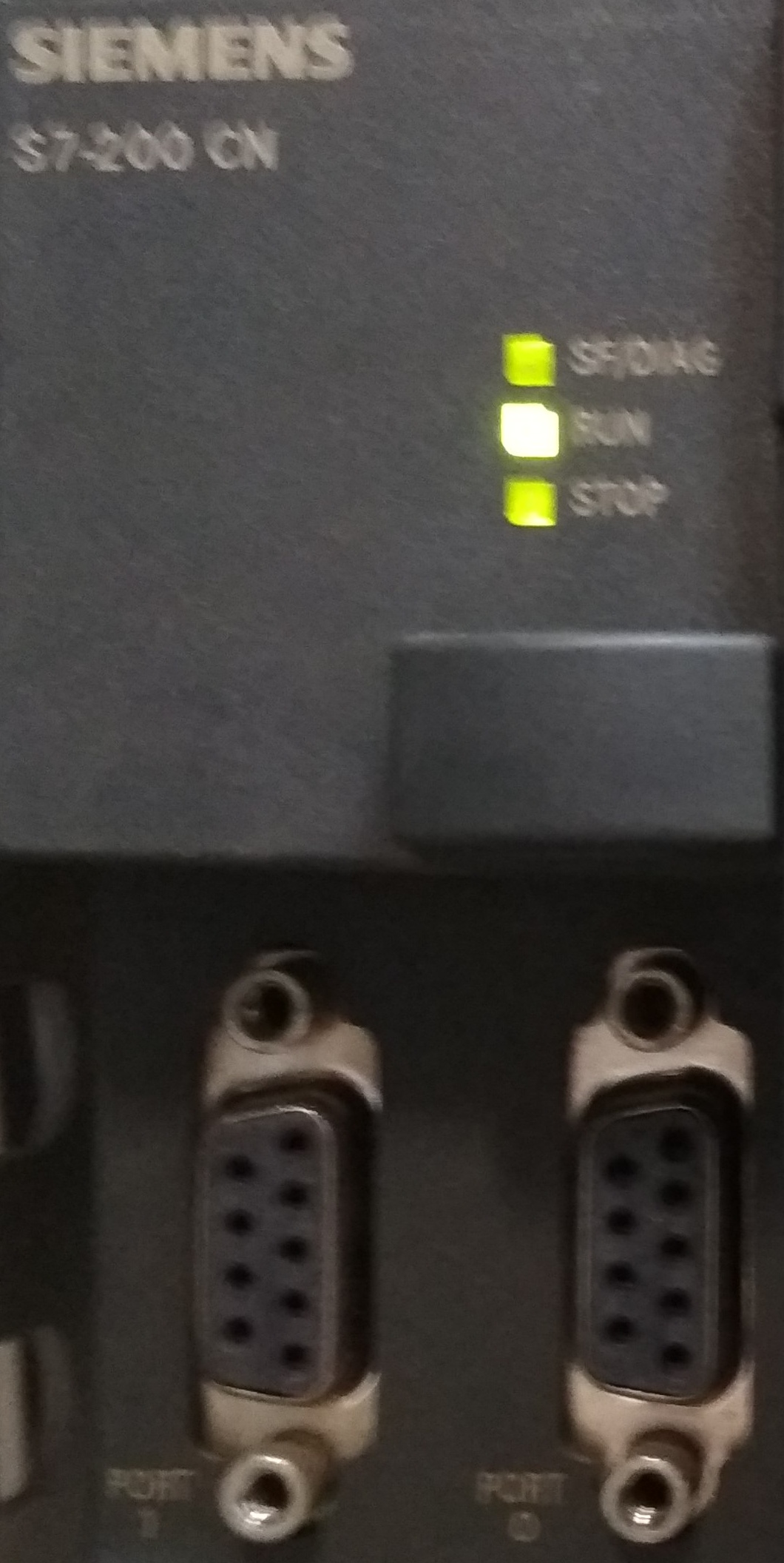

CPU插座(9针母头) 引脚号 PROFIBUS名称 Port0/Port1(端口0/端口1)引脚定义
1 屏蔽 机壳接地(与端子PE相同)/屏蔽
2 24V返回 逻辑地(24V公共端)
3 RS-485信号 B RS-485信号 B 或 TxD/RxD +
4 发送请求 RTS(TTL)
5 5V返回 逻辑地(5V公共端)
6 +5V +5V,通过100 Ohm电阻
7 +24V +24V
8 RS-485信号 A RS-485信号 A 或 TxD/RxD -
9 不用 10位协议选择(输入)
金属壳 屏蔽 机壳接地(与端子PE相同)/与电缆屏蔽层连通

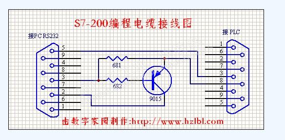

RS232转RS485出来的两根线,要是不知道信号 + - ,
就随便接PLC的 3或8 ,通讯不上再换一下就OK了
