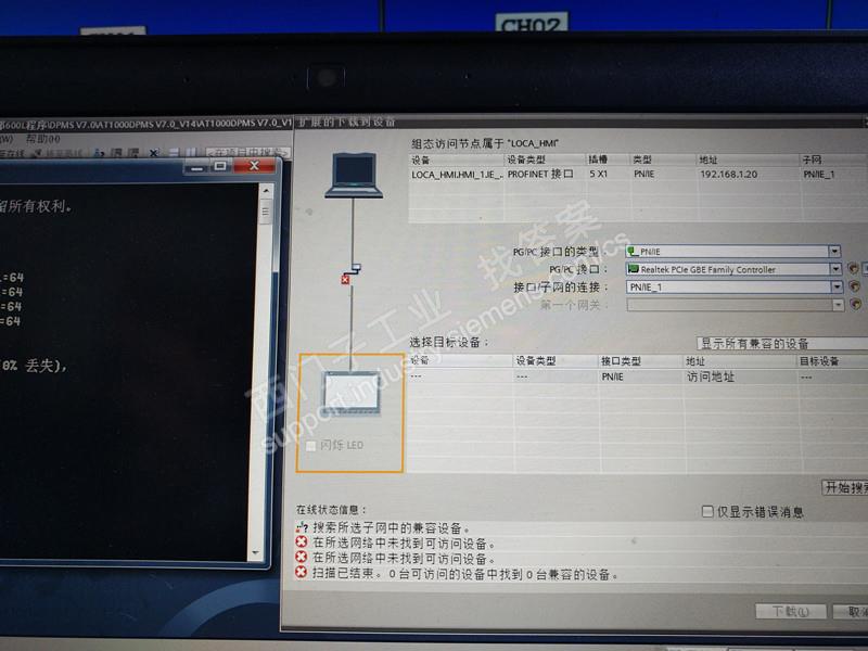

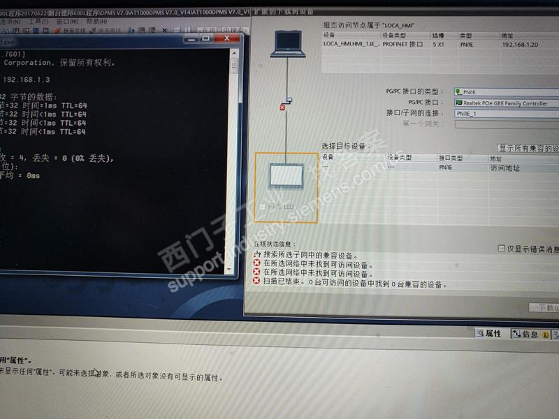

目前的选择是“显示所有兼容的设备”,你可以下拉选择地址相同的设备试试;
兼容模式下扫描不到任何设备,可能是软件安装的问题,也可能是服务里面几个相关的服务未能正常打开。
