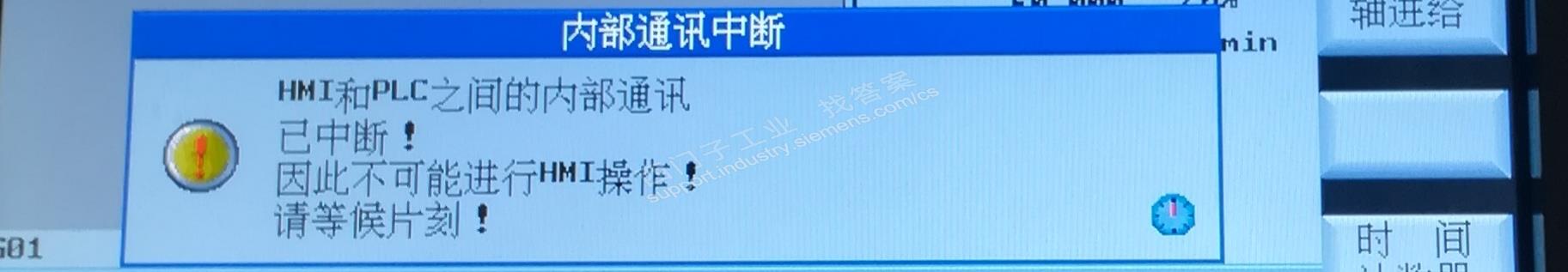

主要检查通讯电缆,是不是又截断的地方,其他外力因素造成通讯中断
你可以更换一条新的通讯电缆试试
西门子808D一代车床调试
