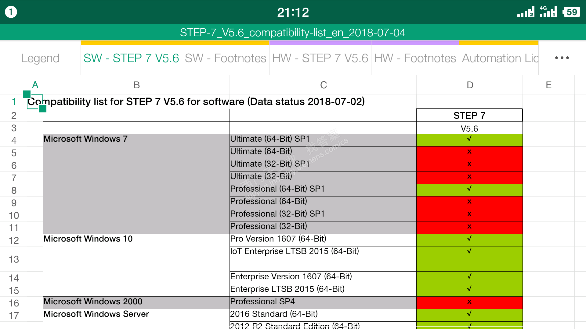

请参考下图,win7系统有的版本是不支持step7v5.6的。
