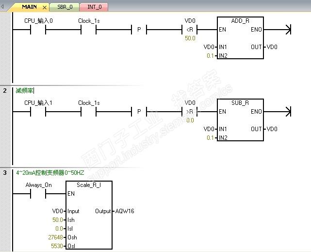

图片上是编程思路,在实际编程时你要考虑哪些开关量点要置位、复位,这样才能实现你说的要求
