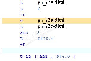

结合程序,最后都是T LD【AR1,P#0.0】
没有什么实际意思,最后给限定了是本地数据了
如果后面还有操作AR1的,可能有别的含义
加P#I0.0,应该是把地址寄存器里面的指针指向I区域,然后把指针数据放到LD AR1偏移6个字节的地址本地数据里面

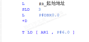

同样+P#dbx0.0把地址寄存器指针指向db区域
你仿真一下就能知道的
