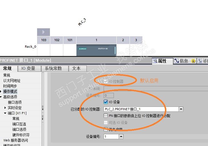

最好使用虚拟机系统,主系统和虚拟系统开启多个PLCSIM,然后设置PG/PC接口为PLCSIM以太网连接,PC的IP设置同网段
