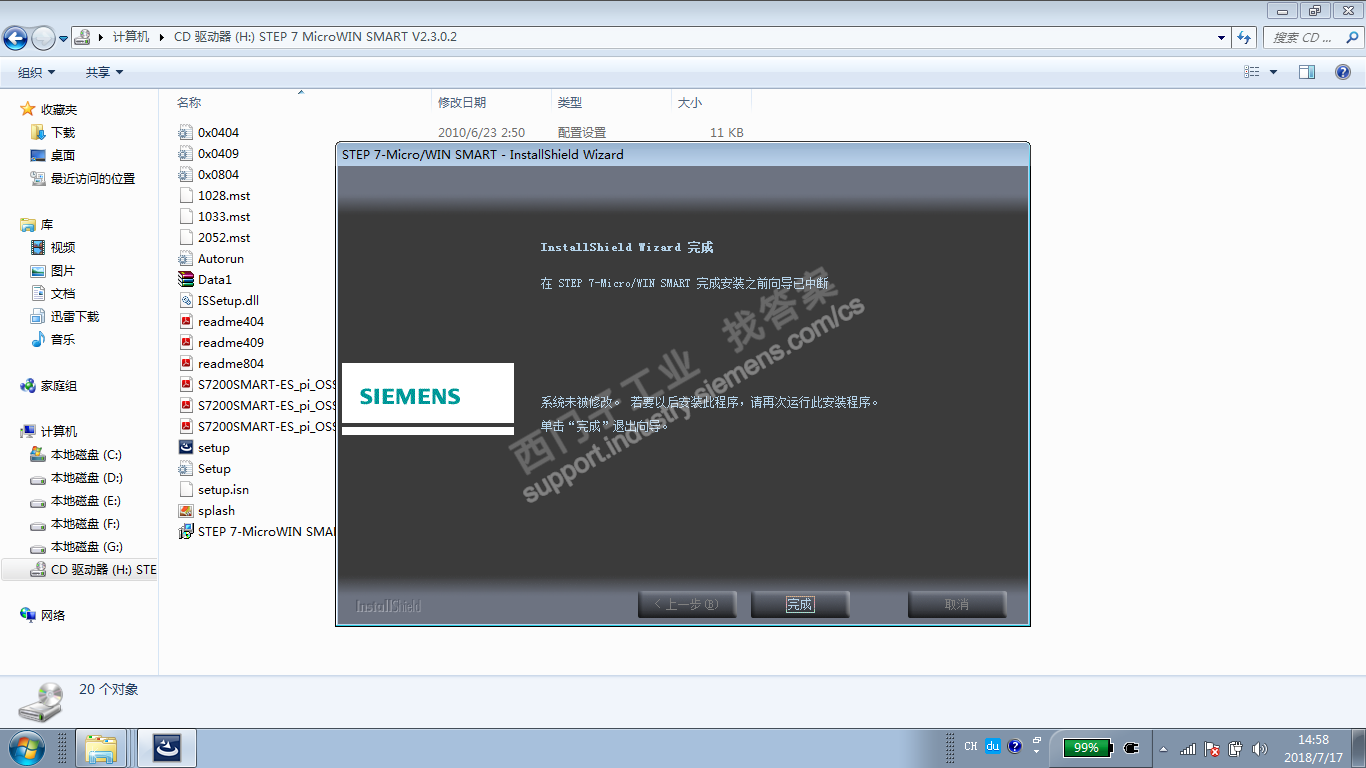

你必须完整卸载之前的程序
可以使用360等第三方软件进行强力清扫
根据你的提示图片看安装的时候软件在修改系统时失败了
可能是你电脑的某些功能阻止了本次操作
在安装西门子软件的时候
请关闭电脑的防火墙
关闭杀毒软件
必要的时候可以使用管理员方式打开安装程序
如果还是无法正常安装
就必须清理注册表了
这个清理不好会导致电脑系统崩溃
具体怎么办你可以百度一下
再不行只能重新安装系统了
祝你好运
