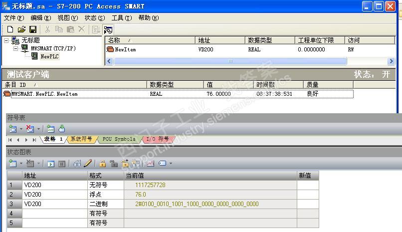

NAN是数据格式非法,和PC ACCESS SMART 没有关系,是PLC程序中对模拟量的转换的最后结果有问题。正确地将4到20ma信号转换为实测值后,要以实数形式存储在 VD 中。我附的测试是模拟了转换后的结果在 VD200 中,是没有问题的。
