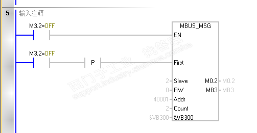

压力变送器说明书有,地址1~249,MODBUS地址要设置成和PLC中的从站一致,变送器地址01,MSG中的从站地址也是01,功能码03H,地址0X0000~0006,PLC中的从站寄存器开始地址40001+0X0000(或其他地址,如0X0001),数据长度最长5。
16#080000C8是VB200的地址,不用管它。
