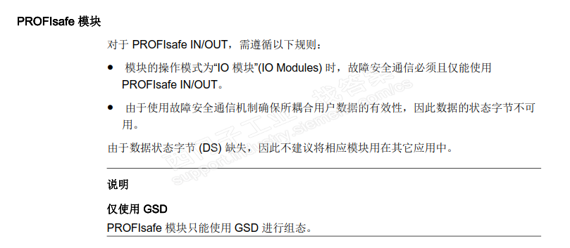

因为,对于profisafe 模块只容许导入GSD通讯,详情见附件图片,这是官网解释。
我的理解为:比如S7-1500和S7-1200大部分不是在一个项目组里,或者说其中有一台设备或许还是第三方的,此时需要控制器和控制器profisafe 通讯就需要导入GSD文件,不需要双方的编程人员过多的交涉,只需要知道PNPN coupler具体参数就可以。导入GSD文件和直接导入硬件组态的方式属于同一种,导入的GSD文件一样需要组态。可以看到 PN PN coupler 的X1和X2分别组态和2个不同的控制器。
这个不算缺点,还是比较实用和优点的,如果有疑问,可以在问我。
