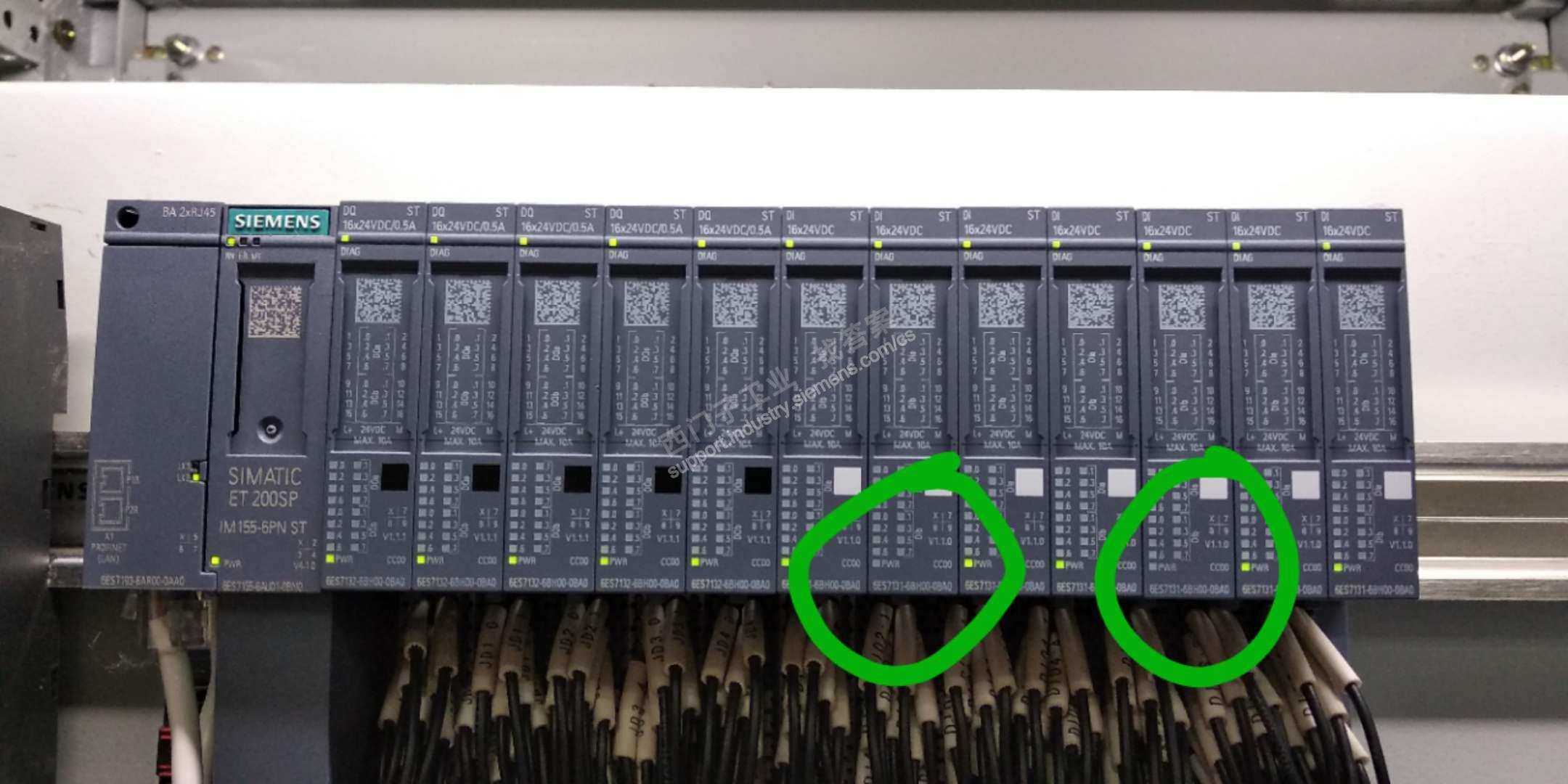

1、如你所述,可能是转发电位的底座或转发电位的端子的问题。
2、ET200SP有两种底座,一种组态新电位的白色底座需要单独供电,一种转发电位的底座灰色不需要单独供电,第一个IO模块必须使用单独供电的端子,其他模块可以用转发电位的端子。需要注意的是背板总线最大是10A。
3、相关:
ET 200SP基座单元( BaseUnit)使用入门 :
https://support.industry.siemens.com/cs/cn/zh/view/80904070
