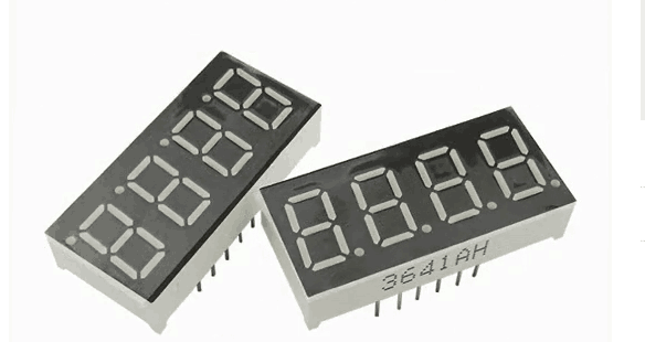

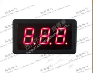

那你得说你这个数码管支持什么通讯方式呢?
如果是七段管需要单独接线的,那就直接用q点控制吧,不过一个数码管8个输出点,显示多位数的话,成本也够高的了。如果是串口通讯,plc那端需要加通讯选件,成本又加了,还不如直接用过触摸屏了。
如果显示器支持socket或者modbus tcp通讯,那也不错,编程实现就行了。
