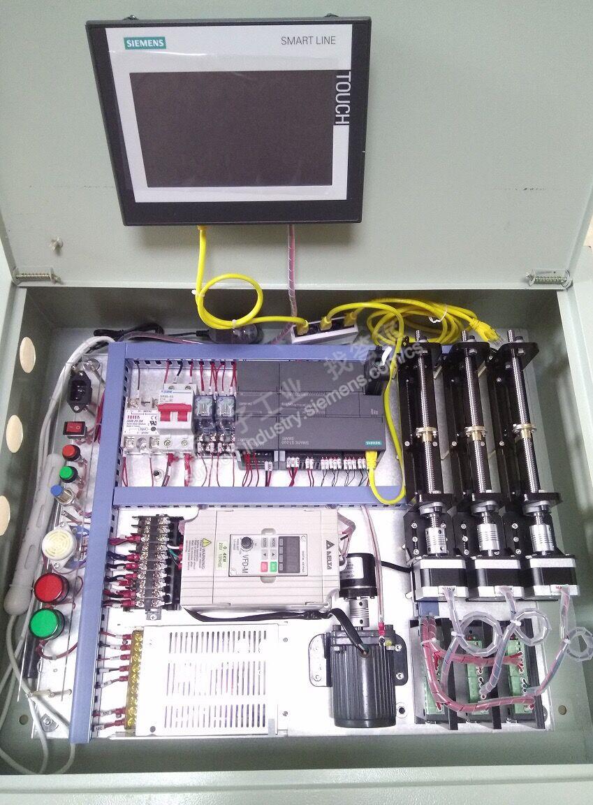

1、主要需要购买200SMART CPU,有定位控制需要买ST系列的,ST20/ST30都行;
2、需要触摸屏,西门子的SMART LINE 700,当然也可以选国产的,价格差400元,还是建议西门子的。
3、变频器,买个国产的,带MODBUS通讯就行,端子控制都具备
4、电机:包括变频器电机,功率不要太大,和变频器功率一样或小一些都可以;还需要步进电机+步进控制器或伺服电机+伺服控制器。
5、24V电源,明纬的100+元
6、空开、按钮、指示灯、蜂鸣器、可调电位器、接线端子、保险等。
价格3500~4000之间吧
