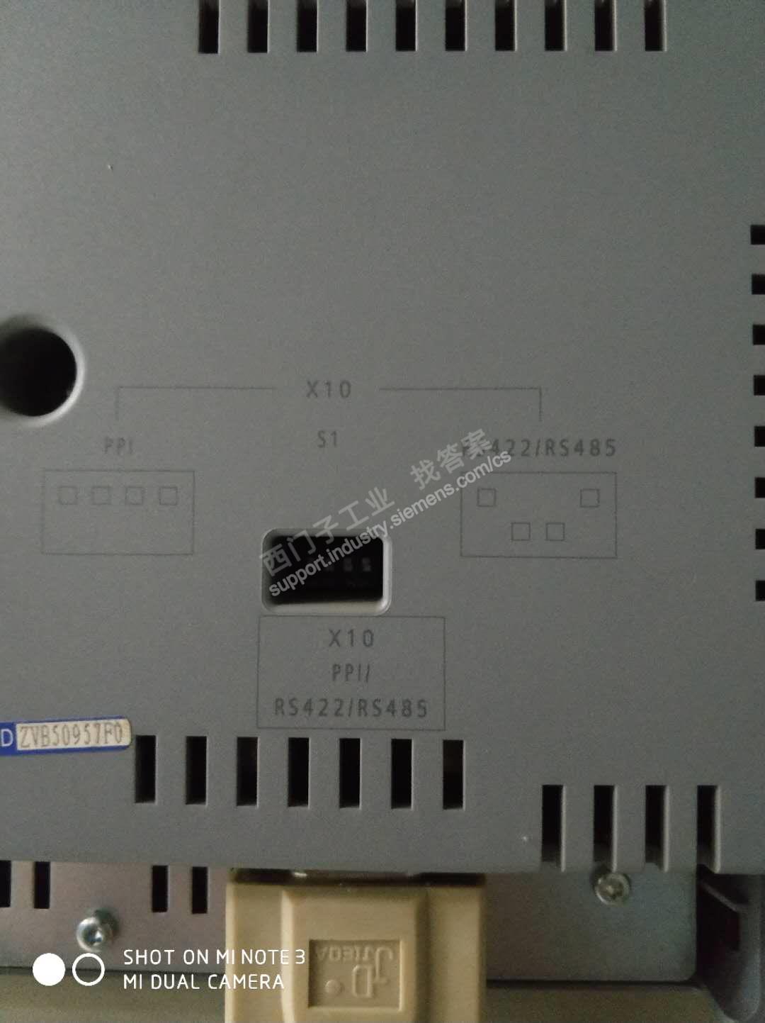

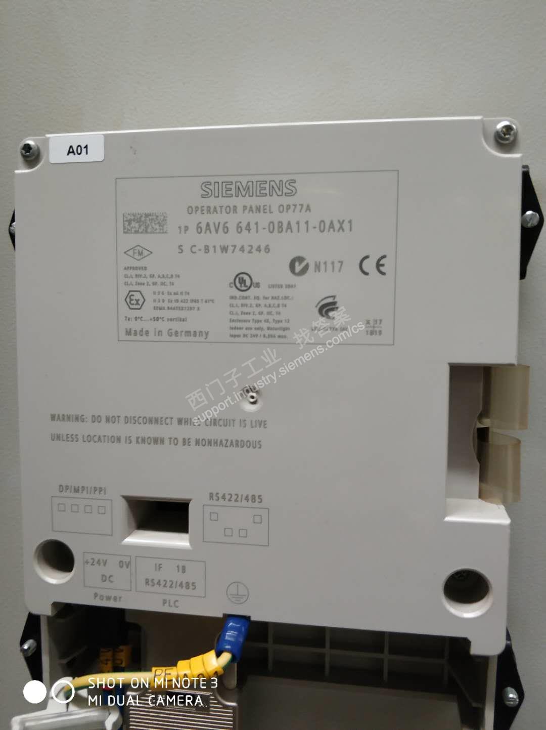

不知道用哪个版本软件备份?
可以看看屏的订货号,在下载中心找到技术参数,有关于支持的软件的版本,具体版本需要试。
注意:有的屏是不支持回传项目的,有的是屏本身不支持,有的跟当时编程者下载的项目有关,需要确认好,否则浪费时间精力!
西门子的PPI和MPI两种通讯方式是同一根线吗?
不是,是两种编程电缆。
用RS422/485口网上买的422/485转USB线能通讯吗?
可以用,但推荐用西门子原装,更好用,更安全。
