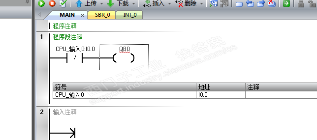

QB0是字节,线圈要用Q0.0这样的地址
