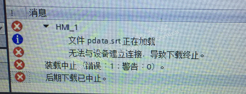

必须原装电缆才能下载,山寨线不行
V14支持U盘下载,可以不用买线
