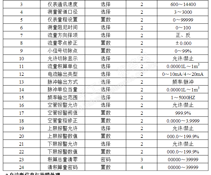

找找手册看看吧,应该是可以调整的,我记得以前用过的默认是m^3/h,好像。再说,不同品牌可能也不一样。
应该是每个脉冲代表的流量吧,看样子,你这个支持通讯和脉冲输出的,也有模拟量输出吗?
