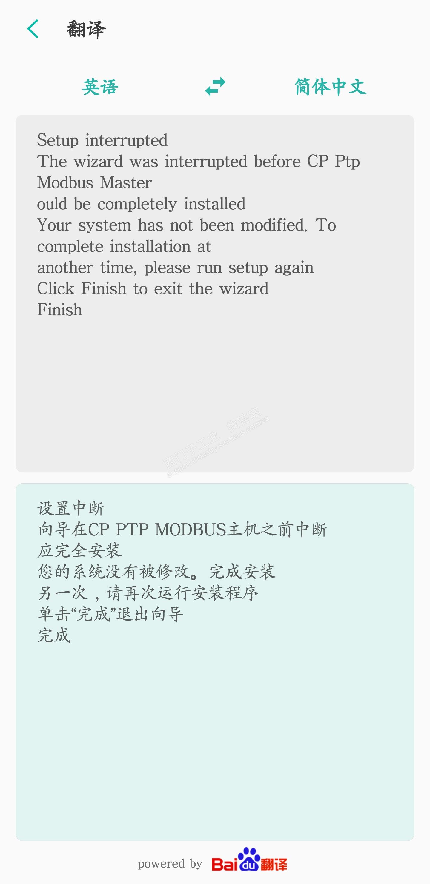

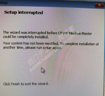

转帖:
删除注册表试试:
执行Windows的菜单命令“开始”→“运行”(或者按WIN+R),在出现的“运行”对话框中输入“regedit”,打开注册表编辑器。选中注册表左边的文件夹“HKEY_LOCAL_MACHINE\System\CurrentControlSet\Control”中的“Session Manager”,删除右边窗口中的条目“PendingFileRename Operations……”,不用重新启动计算机,就可以安装软件了。
