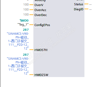

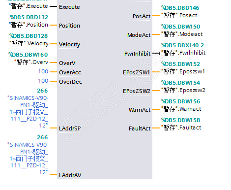

1,这个问题不太清楚,我使用的是你DB2的那个fb284;
2,就是正反转;
3,这个单位是LU,至于是多少mm要看你在V90里设置的机械参数而定;
4,velocity的单位就是1000lu/min.OVERV是速度比例。是按百分比设置的;
https://support.industry.siemens.com/cs/document/109740253/-cu250x-2-epos%E5%8A%9F%E8%83%BD%E5%85%A5%E9%97%A8%E6%8C%87%E5%8D%97%E7%AC%AC%E4%B9%9D%E9%83%A8%E5%88%86-%E4%BD%BF%E7%94%A8tia-portal%E5%BA%93%E7%A8%8B%E5%BA%8Fsina_pos(fb284)%E5%9F%BA%E4%BA%8E111%E6%8A%A5%E6%96%87%E7%9A%84?dti=0&lc=zh-CN。
看你的样子 ,应该是没有用V-assistant调试V90,你用一下这个软件就什么都知道了
