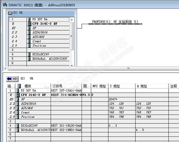

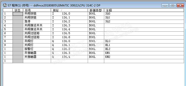

1、那如果我的程序里面的开入量想从第一个开始定义,从I124.0,,I124.1这样定义可以吗,就是像下图的定义表里面这样,包括DO量的Q124.0这样,这样定义有没有问题?
没问题,集成I/0默认124开始,你扩展DI是0~3,扩展DO是4~5

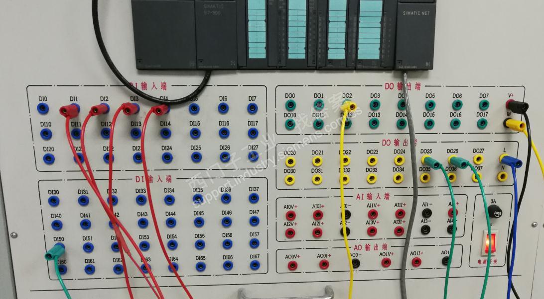

2、如果我从DI和DO量的第一个开始定义,那下面实物图中的DI0是不是就对应I124.0,DO0对应Q124.0这样?
是的

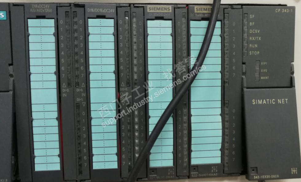

3、CP343-1不需要以太网通讯时可以不组态
需要和其他PLC、PC做以太网通讯时才需要组态CP,并且要组态I/0数据区。
