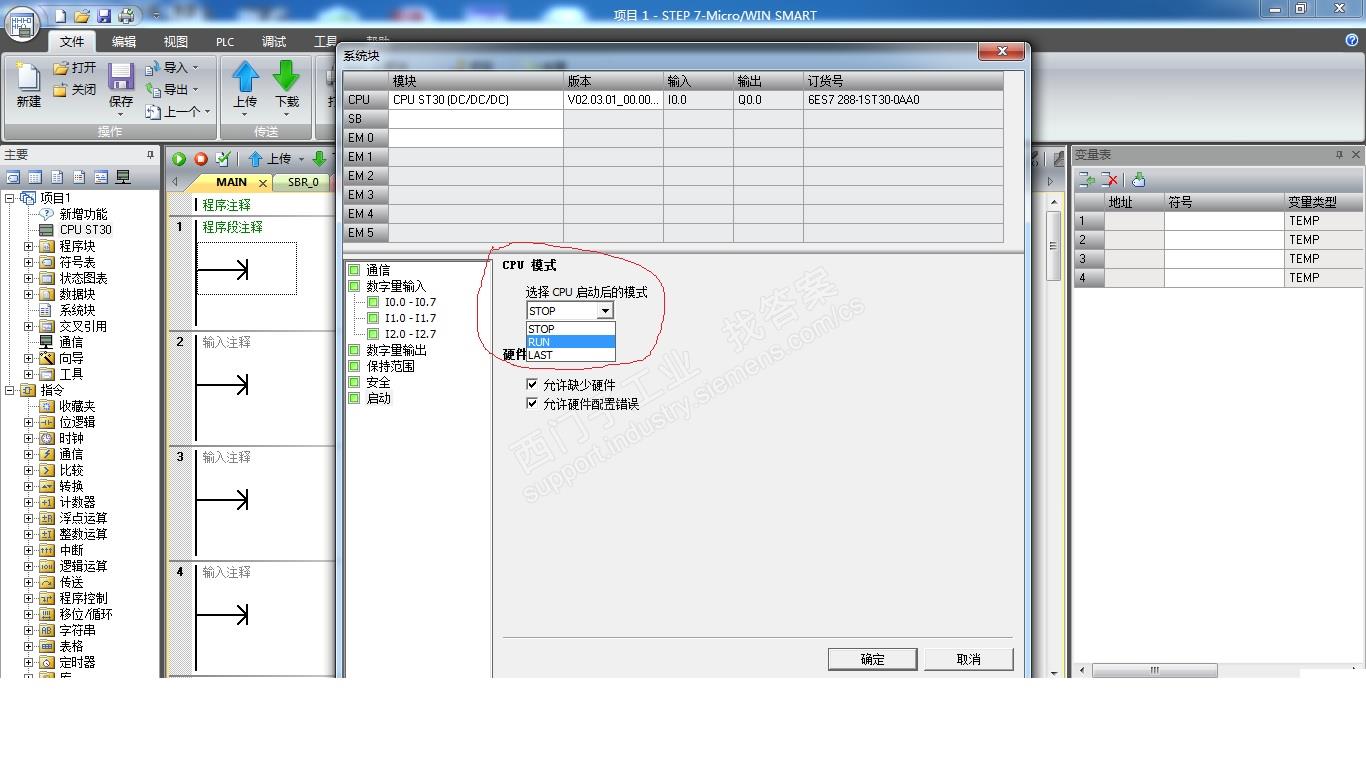

不知道你PLC系统块的启动模式是不是设定为run模式吗?如果是的话,开机经常出现这样的情况你就到硬件诊断里面去看PLC停机的信息。根据硬件诊断的信息来处理问题。
硬件诊断_[S7-200 SMART]:http://www.ad.siemens.com.cn/productportal/prods/s7-200-smart-portal/200smarttop/smartsms/029.html
